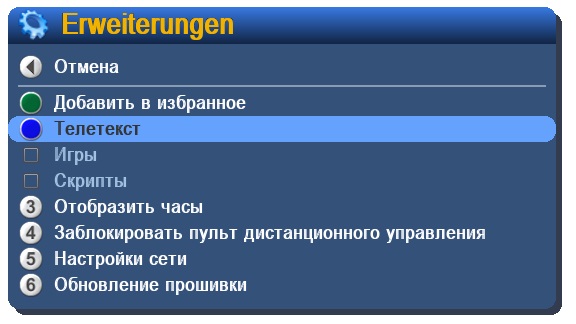

  15. cambit
    cambit Новичок
    26
    По синей кнопке вот такая картинка:
    По идее нужно создать это самое Flexmenu[​IMG]

  17. leon
    leon АДМИНОСНОВАТЕЛЬ ФОРУМА Команда форуму
    1,213
    2,232
    Вообще то это устаревшая информация . По установке flex menu всё верно , а вот бинарник находится не в /usr/bin/cam/ , а в /var/emu/
    Почитайте первый пост темы:
    Скачать эмуляторы: Меню-Сервисы-Обновление прошивки-Package Управления . И скачиваете нужное с фида screenshot.jpg

  20. cambit
    cambit Новичок
    26
    Зря Вы считаете, что я ничего не читаю - я просто это не узвучиваю. Использую имидж
    Neutrino-MP-CST. Инструкцию рекомендованную я конечно читал -
    3) добавляем "FlexMenu" в плагины (blue key): меню --> настройка -->персонализация--Меню пользователя:Синяя: жмем добавить, появится пункт "ничего нет", жмем на него и выбираем "FlexMenu". Так вот в списке у меня нет "FlexMenu".
